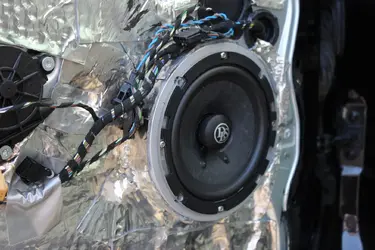

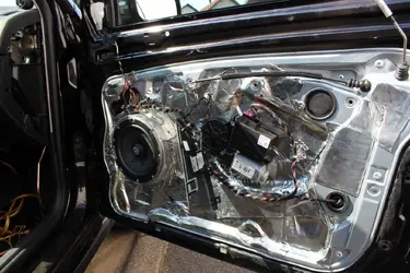

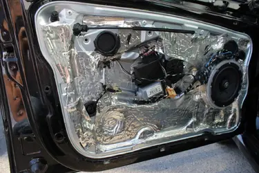

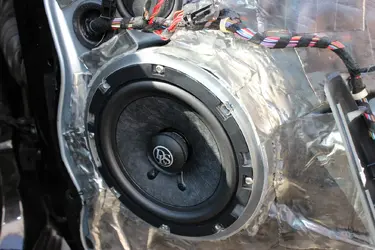

Jetzt mal ein paar Bilder von den Türen...wie gesagt ist das Türinnenblech auch noch mit einer kompletten Lage Alubutyl gedämmt und hinter den LS jeweils mit 2 Lagen.

Man glaube es kaum, ich denke den Fehler gefunden zu haben...
Es ist wie verhext, wahrscheinlich hätte mich jeder andere drauf hingewiesen, aber ich habs einfach nicht gesehen:
Die Türverklleidung is ja noch runter...auf der linken Seite ist so eine Plastikleiste, die den Zwischenraum vom Innenblech zur Scheibe schließt drangeblieben. AUf der rechten Seite, da wo es "dünner" geklungen hat, ist diese Leiste an der Türverkleidung hängen geblieben. Somit ist dort über die gesamte Türbreite ein ca 1cm breiter Spalt zwischen Innenblech und Scheibe gewesen, so dass ich stark vermute, dass dort die Luft raus is :lolschild:
Konnte es noch nicht testen, da ich nochmal an den Kabeln rumgespielt habe, aber es ist mir gerade beim Festdrücken des Alubutyl aufgefallen...auf der rechten Seite konnte ich nämlich so schön von oben in die Tür reingucken und links nicht...
Ein akustischer Kurzschluss in dem Bereich kann sowas schon durchaus verursachen. Dennnoch wird der linke auf der Fahrerposition dumpfer klingen, da er unter stärkerem Winkel weniger Mittel-/ Hochton spielt.
