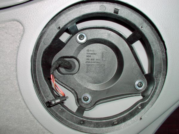

Der Lautsprecher ist ja wirklich "otimal" eingebaut:
Sieht doch so aus, oder?

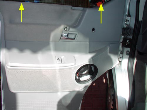

Dahinter sieht es so aus?
12mm MPX sind schon nicht so dünn. Das müßte dicke reichen. Du müßtest ja nur das Blech im Bereich der Öffnung des Ringes wegschnibbeln. Der Ring liegt dann ja auf dem Türblech auf.
Allerdings müßte, wenn das Bild oben stimmt, due großen Öffnungen dringend verschlossen werden

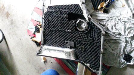

edit: so sieht die TVK aktuell aus.

danke! auch eine schöne Lösung. ich will aber den OEM Look mit den Originalgittern erhalten.
schwingt durch die Verbindung des Alurings zur TVK da nichts mit? ich habe gehofft, den TMT durch die Montage auf den MPXringen komplett von dern TVK zu entkoppeln.
Stefan
Warum hast du denn das Innentürblech nuchtvweiter ausgeschnitten?
Und einen Kanal durch die Türverkleidung gebaut. So strahlt doch der TMT direkt hinter die Türverkleidung :kopfkratz:
Der TMT spielt nicht hinter die TVK, sondern nutzt die massiv gedämmte Türtasche als Volumen.
Das Volumen ist nur etwas zu knapp für einen 16er...daher wurde das Türinnenblech noch etwas geöffnet.
Um komplett ans Türvolumen anzukoppeln müsste man einen heftigen Tunnel bauen, was auch nicht ideal ist.
Diese Tür spielt extrem gut so...ohne zu rappeln oder zu schwingen ;)
viel Unterschied zu meiner aktuellen Einbausituation ist da dann nicht. hab nur den oberen Bereich der Tür nicht mit ALB zu. aber die TVK schwingt schön mit. :wall: der Bereich um die Öffnung für die vorgesehene Fensterkurbel ist der nervige Bereich.
