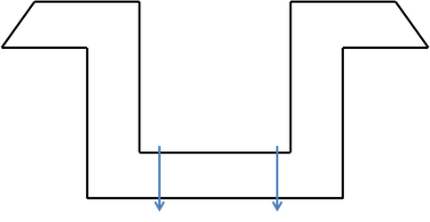

Hey,
bei mir wird es so sein, das der TMT ab muss, wenn die TVK raus kommt. Der TMT Adapter "zieht" die TVK noch an den AGT. Eine Verschraubung - TVK-Adapter- wird es allerdingst nicht geben.
Die Pfeile sind die Schrauben.
