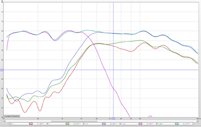

Da hast du recht, die Ankopplung funktioniert ganz gut. Auf dem Bild ist der Sub bereits bei 30Hz / 24db rausgenommen.
Die Ankopplung erfolgte mit dem ARC GG im Seitenteil Fahrerseite.
Wie Moe schon meinte, bevor ich weiter mache, muss ich unbedingt testen, ob sich andere Positionen auch so problemlos ankoppeln lassen. Mit einem anderen Woofer bzw. einem BR löst sich evtl. auch das Problem, dass er trotz tiefer Trennung noch so hoch spielt.
Habe neben den 3 ARC8 noch einen JL 12w3v3 und einen Hollywood Edge 1214D2 liegen. Der Hollywood ist ja auf jeden Fall ein sehr guter Kandidat für nen BR.
Ziel war es aber nicht, ein 80Liter Gehäuse in den Kofferraum zu stellen. Da haben mir die 36L für die 3x ARC8 eigentlich wesentlich besser gefallen.
