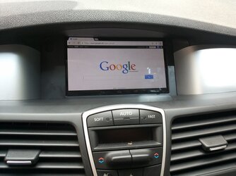

Im Laguna Forum hab ich dieses Bild gefunden. Da hat scheinbar jemand das Tablet ins Auto integriert. Ich habe auch dieses Original Display. Theoretisch könnte ich das Tablet davor setzen und den Bildschirm auf Schwarz schalten. So sollte das Tablet gut geschützt sein.
Hat jemand mal ein paar Daten vom Nexus für mich? Speicher erweiterbar, Internet tauglich, etc.? Oder muss ich mit einem USB Hub arbeiten? Da kann ich ja eine externe Platte und ein Internet Stick anschließen.
An dieser Stelle wäre es vor der Hitze gut versteckt und gut sichtbar.
Aber kommst Du da gut zu Bedienen?
Im original ist es nur Display (ich nehme an, die Knöpfe sind draussen und am Lenkrad)
