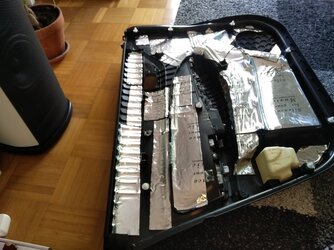

Mal eine Frage zwischendurch. Ich habe mir jetzt einige Einbauthreads angeschaut, in keinem wurde ein "Regenschirm" für den TMT in der Tür erwähnt oder gezeigt. Habe ich das nur übersehen/überlesen oder ist da wirklich nichts vorgesehen.
Es wird ja vermutlich nicht viel Wasser mit der Scheibe in die Tür gelangen, aber wenn es auf den TMT tropft, wird das wohl eher nicht so gut sein.
Da kommt schon einiges rein... Bei meinem Opel hat man das ordentlich gesehen
Aber in manchen Einbauthreads sieht man das auch. Gab sogar letzt einen Thread wo jemand ein passendes Plastikteil vorgestellt hat, was man einfach zuschneidet und anbaut.

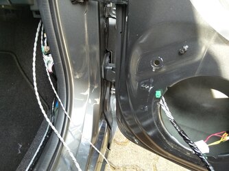

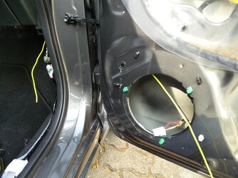

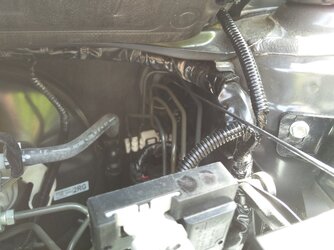

Habe mal mit der rechten Tür angefangen. Lautsprecherkabel in die Tür zu bekommen, war kein Problem. Es gibt keinen Stecker, den man durchbohren müsste oder mit Pins belegen. Draht durch die Gummiführung, Kabel dran, bisschen Silikonspray, ziehen, fertig.

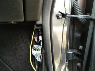

Ein wenig Sorgen bereitet mir die Stromversorgung. Das wird wohl nicht so einfach, wie beim Lautsprecherkabel.

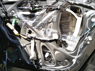

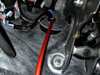

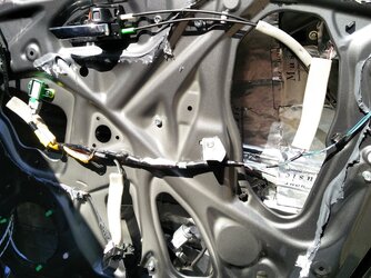

Heureka, Strom ist in der Hütte. Aluschweißdraht durch die Gummimuffe in den Innenraum, Kabel dran, Silikonspray drauf und durch damit.

Mache ich noch. Reicht das AB in der Innenverkleidung oder muss ich nochmal bei Didi vorbei?
edit: ich habe auch noch 1,5kg Brax Paste gefunden, mit der hätte ich allerdings lieber die hinteren Türverkleidungen versaut.
Mit Brax Paste habe ich schlechte Erfahrungen auf Kunststoff gemacht... aufgrund der Weichmacher und Teflonanteil hält da eigentlich nur vernünftiges Butyl zuverlässig.
