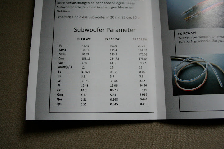

Aber: Wie baue ich mir denn dann ein BR Gehäuse für den Woofer ?
Zumindest einen groben Anhaltspunkt bräuchte ich schon, weil Try & Error ist jetzt nicht so der Hit.
Das das ganze im Auto gemessen und abgestimmt werden muss ist klar, aber so total ins blaue möchte ich da nicht tippen.
Und zum Mailen: Hatte mal ne Mail geschickt, die war schnell beantwortet, evtl. ist es momentan da auch etwas stressig, sind ja nicht soo viele Leute die dort arbeiten wenn ich richtig informiert bin.
Gruß Christian
im inet gefunden :D
