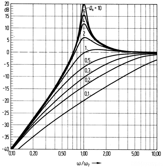

Qts ist ein Maß für den Pegelabfall bei der Resonanzfrequenz. 0,28 ist also sehr stark. Damit macht der Woofer keinen Baß. Den bekommt er ja durch das BR Gehäuse. Außerdem ist die Dämpfung recht stark. Woofer für geschlossene Gehäuse haben normalerweise ein Qts von um die 0,5.

Ein Qts von 0,5 finde ich in den meisten Fällen für ein GG zu hoch. Die Güte steigt im Gehäuse ja noch deutlich an. Den Gradient als Prügelknabe abzutun, weil er ein BR-Chassis ist, ist Quatsch. Hier werden mir zu viele Halbinformationen losgelöst vom großen Ganzen verbreitet. Es macht einen massiven Unterschied ob ein Chassis eine 0,5er Güten und ein VAS von 10L hat oder ob ein Chassis eine 0,5er Güte und ein VAS von 200L hat ...
