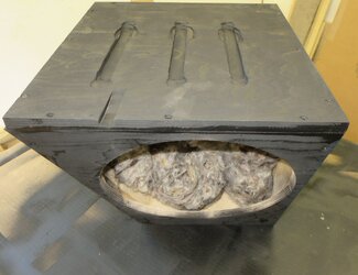

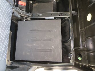

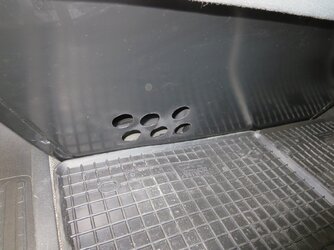

Naja Plan war vorne Richtung Armaturen Brett ein Loch rein zu machen das er nach Vorne Spielen könnte. Diddi hatte mal ein Bild gepostet von einen Arc 10 genau auf der Seite wie ich mein SUB rein machen wollen würde. Zumindestens habe ich ein Beitrag gefunden wo er das Bild gepostet hat. Der Arc hatte nach vorn ergo Richtung Armaturen Brett aber gegen die Kiste gespielt.
@Fortissimo kannst du ggf dazu noch was Sagen oder hättest du eventuell die Maße
Ich hatte damals die Maße nicht dokumentiert :(

Ich würde einen FF10 bevorzugen ;)
MPS250 ist ein guter Woofer...macht viel Tiefbass aus wenig Volumen, dürfte aber für meinen Geschmack etwas mehr Punch machen und präziser spielen...und ist leistungshungrig.

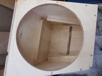

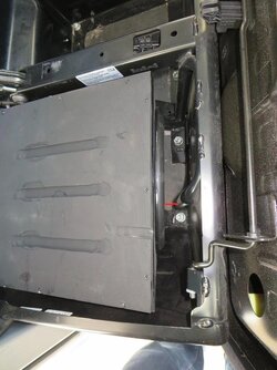

Also wir haben heute Mal ein wenig hin und her gemessen und mal versucht ein grobes Testgehäuse aus Spanplatten zu Bauen. Um mal ein Gefühl zu bekommen was und wie so geht.
Wir haben uns nach den Bildern von @Fortissimo Versuche zu halten. Aber beim Ausschnitt sind wir immer auf Probleme gestoßen für den 10 Zoll. Aber grob würden wir auf 15l kommen mit Bearbeiten der Sitzkonsole.
So jetzt folgende Frage
Angenommen ich nehme den Hertz MPS 250 der macht ja 16,8 mm Xmax. Wie viel Platz bräuchte, ich nach vorne das es zu meinen Problemen kommt.
Ich habe dieses Bild noch gefunden von Diddi. Aber wir sind uns Unsicher wie viel Platz wir zu der Strebe haben sollten.
Da wo der rote Strich ist. Wie viel Platz würdet ihr da lassen?
