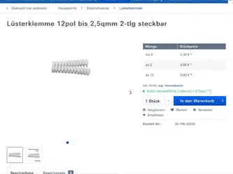

Hallo Leute,
Danke für eure Vorschläge! Hab mich vielleicht etwas missverständlich ausgedrückt, ich will 14 Einzeladern verbinden, eben 3 Wege Aktiv + Sub. Da ich die Steckverbindung ja nicht täglich 3x lösen werde, tuen es die steckebaren Lüsterklemmen sicher, sowas hatte ich vorher noch nie gesehen.
Gruß Sebastian

technisch in Verbindung mit Adernendhülsen tauglich und schnell zu verbinden: die "Lüsterklemmen"-Stecker
