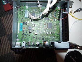

hallo
der bereich im roten kreis ist die interne stufe
Ja das habe ich mir gedacht aber was davon ist interessant um weiterzukommen?
hallo
interessant wäre der grosse "chip" der rechts davon am gehäuse geschraubt ist mit den 16 pin`s
das ist die eigendliche endstufe , da wird hoffe ich ne typenbezeichnung drauf stehen so ala "TDA XXXX"
dann datasheet suchen und dann hast die pinbelegung der Pre Out`s weil die Pre Out sind jeweils die signaleingänge am chip, im datascheet ist da in der regel auch gleich nen kompletter vorschlag mit aussenbeschaltung für selberbauen
da dann etwas geschirmtes kabel auf die pin`s im miniiso gezogen und es sollte laufen
Mfg Kai

Hey,
schreib mal bitte die Bezeichnungen der Chips mit dem Phillips logo hier auf. Oder google selbst nach deren Datasheets. Aus den Texten kannst du herausfinden wofür der Chip ist.
Du suchst ein Modul was dir die Lautstärke einstellt und die SRC schaltet. Meist ist es in einem Chip.
Ich würde darauf tippen das es der Chip unten links ist. Aus dem Datasheet kannst weisst du dann an welchen pins die Ausgänge liegen und kannst diese weiter verfolgen.
Meistens sind dann vor dem TDA Verstärker ein paar Kondensatoren im Signal um einen HP zu bilden. Das Signal was du da abgreifst wird dann ca. 2V Spitze Spitze haben.
