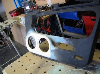

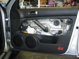

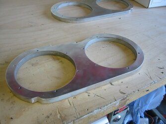

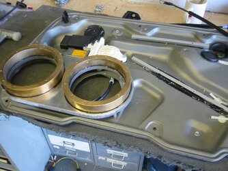

FallenAngel schrieb:Um das zu unterbinden müsste man das Blech der Türe um den AGT rum MASSIV versteifen oder den Agt per strebe mit dem Außenblech kraftschlüssig verbinden. Man wird keine "potente" GolfIV-Tür finden, bei der die TVK ruhig bleibt unter Pegel.
FallenAngel schrieb:Hat der Astra einen demontierbaren AGT?
Ich fahre ja Golf IV und habe von der Tür gestichen die Nase voll.
