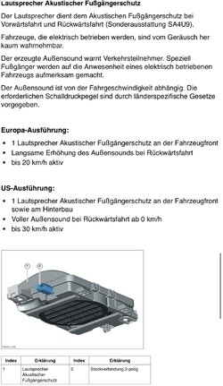

Beim Ethernet Most Wandler hast du einen beschissenen Radioklang mit einem Mono-Subwoofer unter den Sitzen. Ich hab im i4 gerade beschlossen es deswegen ohne zu machen. Beim BEV wäre dann auch der Fussgängerschutz nicht mehr aktiv.

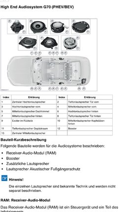

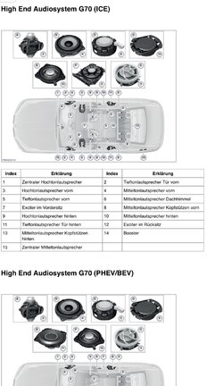

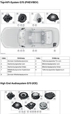

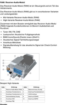

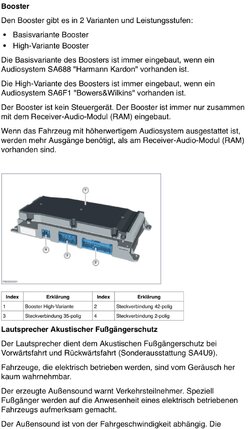

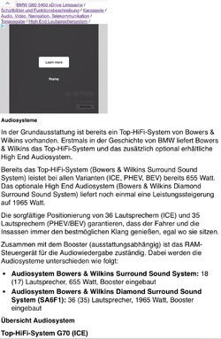

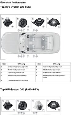

Funktionsbeschreibung anbei, schätze das System gibts so auch im 7er, beim 5er wird man dort hin geleitet.

Danke Pepe für die ganzen Infos!
Da ich einen G61 PHEV habe mit Bowers und Wilkins System S06F4 (laut BMW Bestellübersicht), dürfte sich das mit dem „Top-HiFi“ System aus dem G70 decken, mit dem Gepäckraum-Woofer für die Fußgänger-Warnung und inkl. RAM-Modul plus Booster. Gibt es explizit zu dem System genauere Infos?
Wenn ich das richtig deute, dürfte der Booster doch dafür verwendet werden, die Leistung nochmal zu verstärken und die Kanäle zu erweitern oder zu trennen. richtig? Und da bei mir nur das Top-HiFi und nicht das Diamond BuW drin ist, dürfte das nicht der High-End-Booster sein, richtig? Damit dürfte, sofern meine Annahme stimmt, die Verkabelung vom Booster zu den Chassis, einzeln und getrennt verlaufen. Und aus dem RAM Modul kommen Mid-High, Center usw. jeweils kombiniert aus dem Gerät.
Das unterscheidet sich vermutlich etwas von den Systemen, welche im i4 verbaut werden und welches du hast, oder?
An welcher Stelle greift man denn das Signal ab, um es in den Forza oder Match zu geben? am RAM, am Booster, oder an anderer Stelle? Sind die Lautsprecher (zumindest HT, MT und TMT pro Fronttür) im Top-HiFi-System (18 Stück inkl. dem Außen-Lautsprecher) dann alle einzeln verschaltet, so wie von mir aufgrund des Boosters angenommen? Sonst wird das mit der Laufzeit ja schon unmöglich, gerade weil HT und MT auch weit von einander getrennt sitzen. Kann man vielleicht das Signal vor dem RAM abgreifen und nach dem Booster auf die Lautsprecher geben?
So ist es. Wie genau da bin ich überfragt.
Richtig, beim i4 hab ich bewusst das Hifi geordert weil es keinen Booster hat. Machts einfacher.
Mid/Hi am RAM, Sub am Booster
Schick mir eine PN mit einer Emailadresse auf die du Zugriff hast bitte.
Die sitzen bei BMW traditionell ganz gut. Passive MT HT Systeme funktionieren erstaunlich gut in BMW‘s.
Der Booster wird mittels Ethernet Most angesteuert, also nein.
An welcher Stelle müsste ich denn im Auto schauen / suchen, um den Stecker und das Modul zu finden, an dem der Forza angeschlossen wird? Dann versuche ich da mal, mir ein Bild von der Verkabelung zu machen.
Hinten links. Anleitung auch PN - Email :-)
