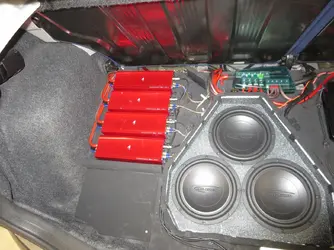

An der A6 könntest ja auch locker 3 x ARC8D4 in 36 Liter in die Reserveradmulde einbauen...und das geht richtig gut :)

Welche Kombination macht mehr Sinn, 3x ARC8D4v3 450WRMS an 500W RMS AMP oder 4x ARC8D2v3 an 800W RMS AMP? Hertz Mille ML 2000.3 wäre evtl. noch ein Kandidat. Ausgehend von einer Rainbow Germanium One.
Hallo
ich spiel mit dem Gedanken meine AS HX12SQ durch 2 oder 3 Arc8 zu ersetzen . Die Arc würde an einer Zapco DC1000.4 laufen. 500W@4Ohm
- Ich habe leider keine Möglichkeit das bei mir in der Umgebung mal hören zu könnnen deswegen was würde sich den prinzipiell änder wenn ich die Sub`s tausche?
-und kann ich überhaupt 3 Stück an 4Ohm anschließen? wären doch dann 6 Ohm oder hab ich da nen Gedankenfehler
Als gute Hausnummer sind wohl 250-300W PRO Arc eine gute Wahl.
500W fur 3 stück geht natürlich, aber mehr ist dennoch drin. Auch dran denken, dass die 500W dann bestimmt auch schon die kotzgrenze darstellen.?
