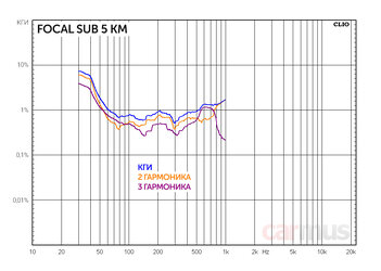

Keine Ahnung, ich kann die Daten nicht interpretieren, aber im Test liest sich das nicht so schlecht. Alle Sterne in Dynamik und Sauberkeit.
Zitat von Hifi Test: "Bleibt noch der SUB 5 KM, der mit einer Resonanzfrequenz von 68 Hz und einer sehr hohen Güte von knapp 1,2 zuerst Rätsel aufgibt, was man mit diesem Subwoofer machen soll.
„zuerst Rätsel aufgibt“ könnte man auch durch „völlig unbrauchbar ist“ ersetzen.
Doch die sehr harte Aufhängung und das quasi nicht vorhandene Äquivalentvolumen machen ihn weitgehend vom Gehäusevolumen unabhängig.
Es ist also egal, wie groß Du das Volumen machst, es wird so und so nicht besser.
Also folgen wir der Empfehlung von Focal (4 - 6 Liter), ihn in ein kleines geschlossenes Gehäuse einzubauen.
Mangels sinnvollem Gehäuse, baut man halt das vom Hersteller empfohlene.
Und es ist klar, dass man mehrere Woofer braucht, um mit dem Pegel des Frontsystems mitzugehen. Bei uns machten zwei SUB 5 KM den Job, noch mehr sind jedoch von Vorteil, denn im Bass gilt nach wie vor: viel hilft viel!
Wenn ein Subwoofer mit dem Pegel eines Standart-Frontsystems nicht mitkommt sollte man sich schon Gedanken machen.
Ein Stück reicht hier nicht aus, zwei scheinbar auch nicht. Der Hersteller wird aber nicht mehr als zwei zur Verfügung gestellt haben.
Bei einem Stückpreis von 400€ ist es so und so egal, ob man vier oder acht Stück verbaut, die Kohle gibt doch niemand aus für den Schrott.
Dann jedoch bringt der SUB 5 KM den Bassbereich ganz schön auf Trab.
Es könnten einen Haufen Verzerrungen entstehen.
Mit vollkommen ausreichend Tiefgang serviert er ungeheuer präzise Bassattacken, so dass die Musik sehr viel Spaß macht.
Wie ich das „ungeheuer präzise“ auslegen soll, weiß ich nicht.
Es dürfte jedenfalls doch keinen sauberen Subbass sondern lediglich ein bisschen Spaß für 17 Jährige geben.
Wer will, kann per DSP im Tiefbass noch nachsteuern, was der SUB 5 KM aufgrund seiner großen Schwingspule und seines robusten Aufbaus problemlos mitmacht."
Ohne DSP-Eingriff kommt kein Tiefbass heraus.
Zum Glück hat das Teil eine 60 mm Schwingspule, damit man ihn nicht sofort verheizt.
zur Erinnerung:
+6dB erfordern die vierfache Leistung
Von der angegebenen Belastbarkeit von 200 Watt bleiben also noch 50 Watt übrig
Das Teil hat einen Kennschalldruck von ca. 82 dB (86 dB an 2,7 Watt bzw. 2,83 V)
Edit: Laut TSB-Berechnung sind es doch nur 77dB an einem Watt!
Dann her mit deiner Exegese."Mit einer Gesamtgüte von 1 kannst du auch jegliche Impulstreue vergeblich suchen." Wo liest man das?
Die Einbaugüte kann nicht niedriger sein als die Güte des Speakers selbst.
Geht man davon aus, dass eine Linkwitz-Abstimmung (Qtc=0,5) für hervorragende Präzision, Bessel (0,577) für eine gute und Butterwort (0,707) für eine befriedigende Präzision stehen und 1,0 als unsauber beschrieben wird, kann man sich ausmalen, was bei im empfohlenen Gehäuse mit einer Einbaugüte von 1,35 raus kommt.
Es gibt ein unkontrolliertes Überschwingen bei ~85 Hz.
Jetzt stellt man sich natürlich die Frage, warum der Testbericht für den Laien so positiv klingt.

Während die Hersteller den Kennschalldruck gerne an 2,83 V angeben (in dem Fall scheinbar aber noch ordentlich fantasieren), werden die Verzerrungen gerne an 1 W angegeben.
Hier würden mich die Verzerrungen bei 90 dB (20 W) und 100 dB (200 W) interessieren.
