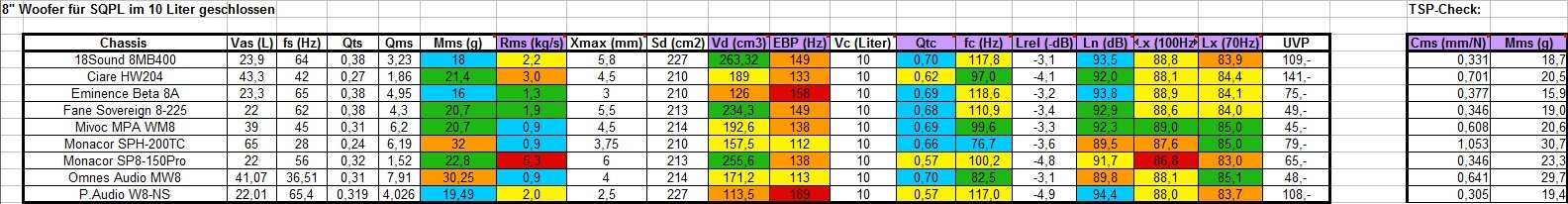

Mit Toms (knoxville) hoffentlich freundlicher Genehmigung habe ich mir die gewählten Treiber etwas genauer angeschaut.
Edit: als bisherigen Fazit finde ich den Mivoc in 10L am interessantesten, falls das Volumen nicht zusammenkommt, bietet der Ciare HW204 vielleicht eine gute Alternative.

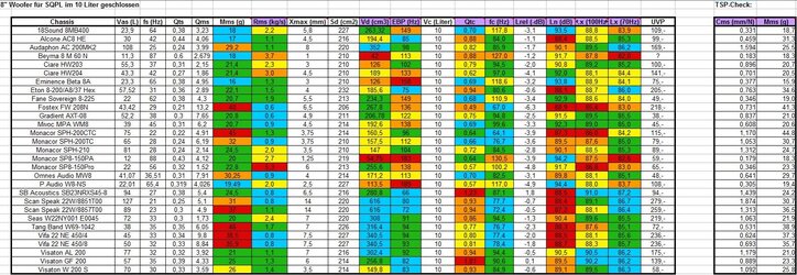

Habe gestern noch einige verglichen:

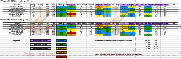

Dann habe ich widerum alle rausgekickt, die zu hohe Einbaugüten oder andere K.O.-Kriterien aufwiesen und es blieben diese übrig:
@knoxville: Wäre fein, wenn du noch einmal etwas zu den Paramtern EBP und Lrel sagen könntest. cms habe ich auf die geringere Membranfläche umgerechnet und mich an deinen Werten
orientiert. Für mich sieht nach wie vor der Mivo am interessantesten aus, aber auch der Monacor SPH-200TC und der Omnes Audio MW8 machen bis auf das erhöhte mms einen guten Eindruck.
Find ich super wie du da rangehst. :thumbsup:
Nimm doch als letztes entscheidendes Glied die UVP. :keks:
Die ursprüngliche Tabelle entstammt ja dem Tom (danke noch einmal dafür) das macht schon vieles einfacher udn gut vergleichbar. MIt UVP bleibt der Mivoc Testkandidat Nummer 1, sofern Tom nicht noch mit anderen Einwänden oder Verbesserungsvorschlägen ums Eck kommt.
