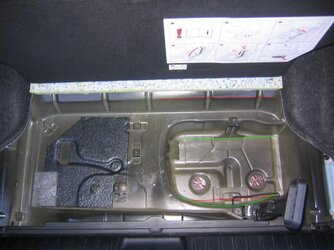

Ich habe nochmal nachgemessen. Also rein von den Abmessungen wäre ein 10" möglich, da das aber recht verwinkelt ist werde ich mal ein CAD Modell der Mulde anfertigen um zu schauen ob das auch wirklich passt.
Ich habe mal ein Bild angefügt. Rechts soll der Sub rein. zwischen den roten strichen sind es etwa 28cm zwischen den grünen noch gute 20. tief ist das ganze vom Boden bis zur Abdeckung etwa 20cm Wenn ich das Modell später habe lass ich mir mal das Volumen ausrechnen.. ich schätze mal, dass ich ich ~15L rausbekomme.

Hab dein Bild vom Einbauplatz nicht gesehen.
Für einen in BR würde aber der platz locker reichen, und 2 ohm macht der 45.2 meine Erfahrungen nach auch mit. :beer:
Aber wenn es von der breite und tiefe reicht, dann lieber einen flachen 10"-er.
