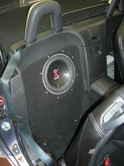

Suche 25er Sub für ca 17l GG @390W RMS (4Ohm)
Der RS passt nicht, hab gestern nochmal geprüft und den Magnetdurchmesser abgefragt.
Ich probiere die Tage das was Goldi da hat, ansonsten versuche ich mal den Pulsar, den ALi und den Peerless probezuhöhren.

Fußraum is nich, der spielt hinterm Beifahrersitz :hammer:

Aufklärung bitte, was ist das für ein Sub? :kopfkratz:
Und das ein Ali generell kein Tiefgang macht ist auch ein längst wiederlegtes Ammenmärchen :taetschel:
Sieht doch sehr stark nach einem alten Peerless XXLS aus ;)

VDO HPS 10
passt
hätte mir vor 3 Wochen mal einer sagen sollen das ich VDO fahren werde :stupid:
