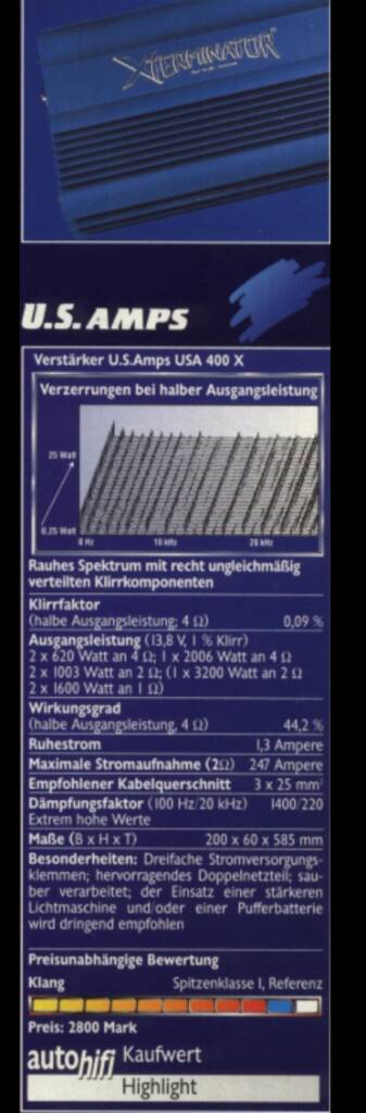

Die US-Amps macht doch 100w an 4 Ohm oder? Da würde ich auch eher zur 4 Ohm Variante greifen ;)
Keine ahung ich seh da auch manchmal nicht ganz durch es gibt auf jeden fall ne kleine und ne große 400 x.
Meine ist diese hier
Lg bassmann
Hi!
Das passt doch gut.
ICH würde die 4 Ohm Variante nehmen.
Du musst nur irgendwo ein kleines Loch im Frequenzgang haben und dort 6dB reinstecken.
Dafür ist dann die 4-fache Leistung vom Rest nötig.
Und freundlich grüßt
der Simon​
