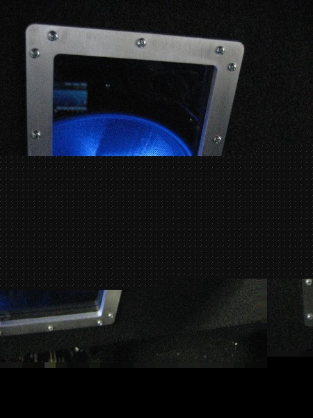

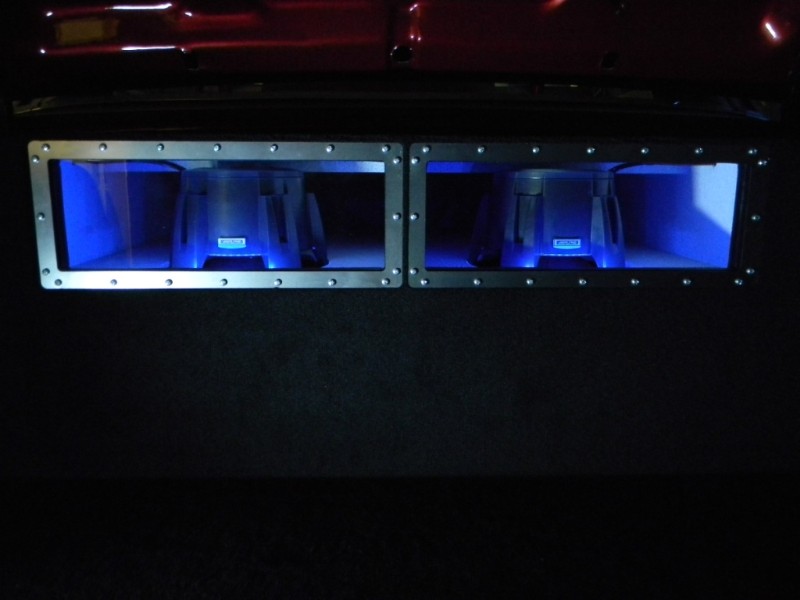

Du könntest das ganze von außen verblenden.
Die Scheibe fälzt du bündig in die Gehäusewand ein und dann klebst du einfach eine Blende über die Gesamte Gehäusewand. Z.B. könnte man ein poliertes Edelstahlblech mit gelasertem Fenster nehmen. Oder lackiertes Stahlblech. Wenn Stoff oder Leder auf das Gehäuse soll könntest du dünnes Sperrholz nehmen und mit dem Stoff bekleben.
Oder du verschraubst das Glas von innen, dann sieht man auch nichts. Das könnte man ebenfalls fälzen, dann wirkt die Gehäusewand nicht so dick.
denke 10mm sind bissel wenig, also bester doppelt und mit acrylglaskleber verkleben.
Für die kleine Fläche hätte ich eher direkt ne Makrolon Platte mit entsprechender Dicke genommen anstatt die 10er Platten zusammenzukleben. Gibts vll als Rest irgendwo.
Echtes Glas ist nicht soo teuer...und hält ewig ohne zu verkratzen.
