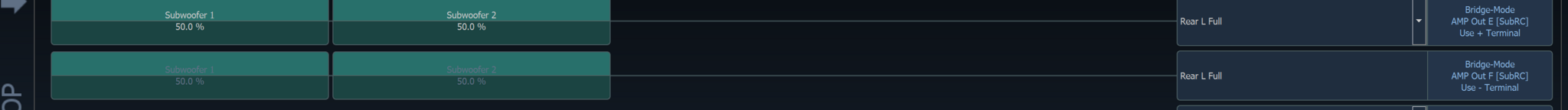

Der Subwoofer ist gebrückt an Ausgang E+ und F- angeschlossen. Im IO Menü ist er auch richtig benannt und zugeordnet mit Subwoofer 1. Trotzdem lässt sich die Lautstärke nicht regeln. Ändere ich die Zuweisung von Subwoofer Volume auf Main Volume, funktioniert das. Also die Gesamtlautstärke ändert sich. Musikzuspielung geschieht über Low Level Aux an Eingang A&B falls das von Relevanz ist.

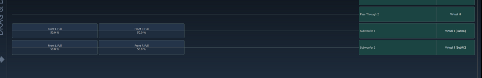

Ist alles wirklich ganz sicher richtig zugeordnet?
Also der Subwoofer im Routing als "SubRC" Kanal?
Eingang:
Sowie Ausgang:
Dann sollte es funktionieren.

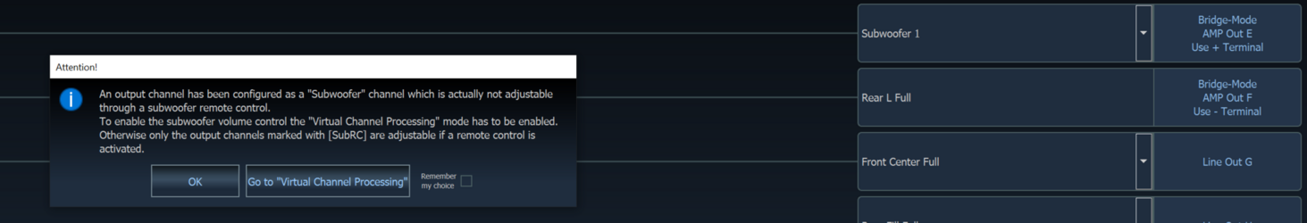

Also ich werde von der Software gebeten VCP zu aktivieren damit die Regelung funktioniert.
Ah okay. Danke dir. Die Frage kam bei mir warum auch immer nicht

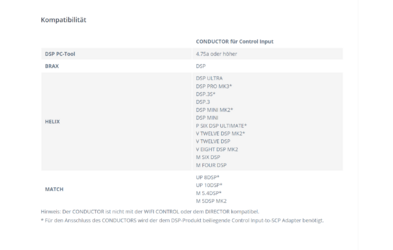

Alte Version? Unterstützt die M Six DSP überhaupt ACO2?
Vorher gabs kein VCP.
Ja die M Six Dsp unterstützt Aco
ACO 2 !!!!
vorher geht kein Conductor.
Mit der URC.3 geht es dann trotzdem.

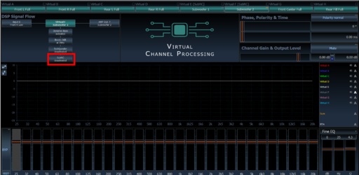

hast du es inzwischen hinbekommen? Ich habe das gleiche Problem mit der P Six Ultimate. VCP ist aktiviert und dort steht an meinen Basskanälen E+F "SubRC deactivated", ich kann aber keinen Menupunkt finden, in dem ich das aktivieren kann.Screenshot 2023-10-22 111720.png
Die einfachste lösung wäre eine Mail an ATF. Da wird immer geholfen und nach lösungen gesucht. :thumbsup:
Ich habe es nun selbst herausgefunden, vielleicht hilft es ja jemandem. Mein Fehler war, dass ich den Conductor nicht separat geladen und gespeichert habe.
Meine Soundsetups zum Finetuning habe ich bisher wie folgt erstellt: im PC-Tool basierend auf der Einstellung meines Händlers erst offline auf die restlichen 9 Speicherplätze kopiert in einigen Punkten variiert (Pegel, Abstand, FX-Menu etc.). Danach alles auf die Endstufe kopiert. In Punkt 4.4 der Conductor-Anleitung steht (das hatte ich wohl zuvor gelesen, aber nicht verstanden), dass die Conductor-Einstellungen NICHT in die afpx-Dateien des PC-Tools gespeichert werden. Es gibt eine separate afcc-Datei.
Das Blöde daran: im PC-Tool ohne Conductor-Datei ist in der Volume 2 die Subwoofer-Regelung aktiviert, wenn man diese offline anschaut. Erst beim Anschluss der Endstufe stand da plötzlich "disabled". Vielleicht sollte man dieses Menü nur dann einblenden, wenn die Conductor-Datei zuvor geladen wurde.
