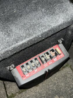

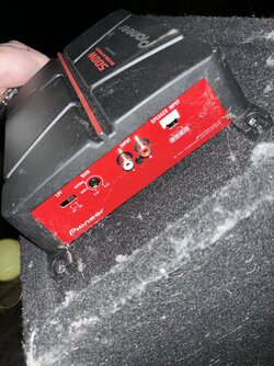

Habe mir gestern von einem Kumpel einen Pioneer Sub und zwei Kanal Verstärker besorgt. Handelt sich um diesen Verstärker: Pioneer GM-A3702 und der Sub ist ein Pioneer TS-W306R.
Jetzt brauche ich noch Kabel und evtl. einen High Low Adapter? Das hab ich noch nicht so ganz verstanden. Der Verstärker hat einmal Input und einmal Speaker Input. Häh?
Dachte mir das eigentlich so dass dieses „Remote Signal“ was ich mir an dem Untersitzbass abgreifen soll an das „System Control“ des Subs kommt! Habe mal der Einfachheit halber die Anschlüsse des Verstärkers als Bilder angefügt. Wäre für ein bisschen Aufklärung sehr dankbar :)
Der Veretärker hat einen internen Hi lvl einegang. Bedeutet du kannst z.b. das Lautsprechersignal der hinteren Lautsprecher abgreifen und hier anschließen.

Also entweder hinterm Radio abgreifen oder beim Tieftöner - wenn du weißt welche Farbe die Kabel haben kannst du dir es vielleicht sparen den Sitz loszumachen und kommst schon dran wenn du nur die Einstiegsverkleidung abbaust. Wenn dus richtig machen willst greifst du hinterm Radio VorneLinksFullrange und VorneRechtsFullrange ab und damit gehst du dann in den SpeakerInput (Hightlevel Eingang)

So wie ich das sehe, greifst du das Signal am Untersitzwoofer oder davor ab. Hierzu reicht ein Lautsprecherkabel… da nimmst kein „dickes Stromkabel“. Damit gehst dann zur Endstufe und nutzt den SpeakerIn damit du keinen HighLow Adapter zusätzlich brauchst. Somit hast mal den Signalweg.
Bei der Stromversorgung der Endstufe bitte die Sicherung nicht vergessen
Die kommt in das „+ Kabel“ max. 30cm von der Batterie entfernt. Bei der Masse nimmst einen geeigneten Anbindungspunkt in der Nähe der Endstufe.
Dann noch das Remote/Schaltplus ran und es kann theoretisch los gehen.

Alles klar. Das mit dem dicken Kabel war auf die Verbindung zwischen neuem Subwoofer und Verstärker bezogen, weil da müsste dann doch theoretisch genau so viel Strom fließen wie zwischen Endstufe und Batterie…
Der Signalweg klingt für mich jetzt schlüssig, allerdings müsste ich doch in den Chinch Anschluss am Verstärker weil das der High Eingang ist, oder hab ich das jetzt falsch verstanden?
