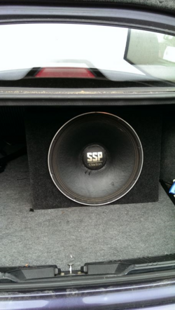

@marcone Die Gehäusegröße ist schon gut so wie es ist. Etwas größer wäre auch noch ok. Das Teil ist halt 30Jahre alt und bräuchte dringend ein Recone. Wie ich hörte sind originale Kits nicht mehr verfügbar. Er spielt im GG. Ich habe das Gehäuse seinerzeit bei ACR bauen lassen. Die Unterlagen empfehlen ca. 52l im geschlossenen Gehäuse. Ich vermute aber das mein Gehäuse deutlich kleiner ist.
@wing Spicht im Grunde nix gegen 15Zoll. Nur viel größer solls Gehäuse halt nicht werden^^
@vodjara Laut Verpackung 800/1600/2400W@14.4V Laut meinem Händler sind 700/1200/1700 bei 4/2/1Ohm realistischer.
Sollte also auch für den 12w7 ausreichen.
Habe selber einige Subwoofer in GG gebaut. Für einen 15er GTI sieht mir das Gehäuse viel zu klein aus (weiss aber auch nicht, wie tief es ist). Kannst ja mal grob abmessen, wo Du da landest mit dem Volumen... Wenn ich mich recht erinnere, sind die Ur-GTIs von den Parametern her nicht unbedingt für sehr kleine GG's gemacht, heißt, die brauchen auch im GG ein gewissen Volumen...

Ist ja nicht so das das der GTI zu wenig bringt, aber ihr habt die Membran auf dem Foto ja gesehen. Das Ding ist nunmal durch. Außerdem habe ich den Eindruck das er in demselben (vermutlich zu kleinen) Gehäuse mit viel weniger Endstufenleistung früher deutlich druckvoller gespielt hat.
