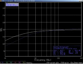

Hier die Simualtion von einem 13W7 in 60Liter gegen 2 x Germ12 in 60 Liter an 2 kW:
Die beiden Germanium gehen unterhalb von 45 Hz an 2 kW schon ans Hublimit, während der 13W7 selbst bei 20 Hz mit 2 kW noch im linearen Bereich ist.
