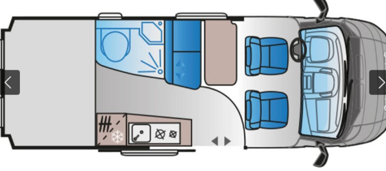

für das erwähnte Freizeitmobil wird ein (Sub)Konzept gesucht..
Frontsystem wird aus der V-Klasse übernommen (wurde verkauft), ein Brax 3-Wege. DSP Endstufe P SIX DSP und JL Audio 900/5 HD sind für die Amplifikation zuständig. Für die Amps gibt es genung Einbauplätze.

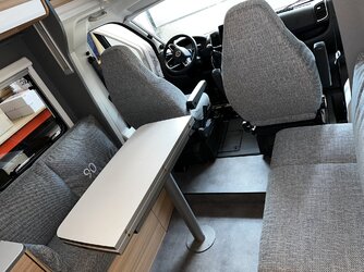

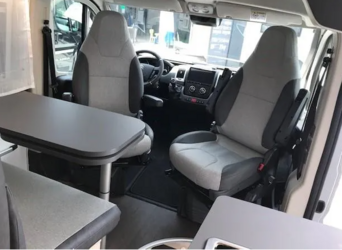

Das Geschoss bietet extrem viel Raum für einen Frontsub, besonders nützlich ist der Platz zwischen Fahrer- und Beifahrersitz. Frage ist nun, was wäre am idealsten als Frontsubwoofer?
Musik ist mehrheitlich Rock, ab und zu Techno, selten Hip-Hop. Es soll jedoch alles können ohne Anstrengung. Zur Verfügung steht ein 13tw5 von JL Audio, als Alternative werden zwei Arc Audio 8" in Erwägung gezogen. Evtl. sogar 3 Stück. Volumen wird ca. 25-35 Liter zu Verfügung stehen. Geschlossen wird bevorzugt, da ein BP oder BR den Volumen-Rahmen sprengen könnte. Downfire, hat sich als sehr geile Variante erwiesen in der V-Klasse.
Würde denn die JL Audio genung Saft für drei Arc Audio denn überhaupt haben?
Wie sind denn hierzu eure Gedanken? Jmd. schon was im Ducato in der Art eingebaut?
Danke für Tipps / Tricks / Input allg.
