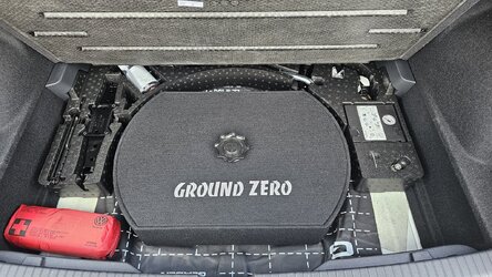

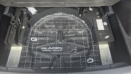

Das Styropor fürs Werkzeug blockiert bei mir diese hinteren Öffnungen, das ist wohl nicht so gut?

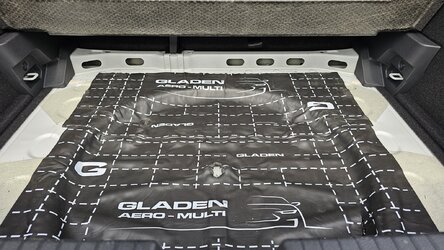

Hab die Mulde mit Gladen AERO-Multi beklebt, ob dessen weiche Oberfläche fürs Donwfire so gut ist :unsure:
