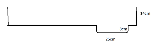

ich zerbreche mir seit ein paar Wochen dauerhaft den Kopf, was ich bei unserem Mini als Subwoofer einbauen werde nächstes Jahr und komme einfach zu keiner Lösung bzw. kann mich nicht entscheiden
Vorn sind die normalen Harman Kardon 20er USBs verbaut.
Es soll keine mega Pegel Abstimmung werden. Aya grobdynamik + 3db reicht aus. Der Sub darf aber nicht „schlank“ spielen, sondern spaßig/etwas lauter.
Volumenmäßig würden netto, ohne Volumenverdrängung ca. 35L zur Verfügung stehen (12mm MPX als Gehäuse angenommen.
Jetzt kommt das Problem: Das Gehäuse ist Außenmaß nur 14cm hoch.
Es gibt allerdings eine Mulde (Fläche 30cmx25cm) auf der rechten Seite, die 8cm tief ist.
Wenn man den Teppich auf dem Bild hochklappt ist die Mulde drunter. Habe leider gerade kein Originalbild von unserem zur Hand :/
Jetzt meine Gedanken:
Evtl. hat jemand von euch ne gute Idee?
PS: im Keller habe ich noch 4 stück peerless xls, die sind ohne Polkernbohrung nur haben ne Einbautiefe von 12cm. Ich wüsste nur nicht wie ich die verwursten kann.
