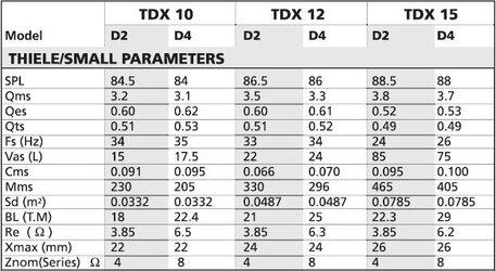

Ich suche eine Sublösung die mich ausnahmslos zufrieden stellt, das Problem ist, wie mein System vermuten lässt, ich höre verdammt gern laut und mein Musikgeschmack reicht von Classic über Metal bis Dub und Techno, also alles,
Ich will schnelle harte Kicks und sautiefe Bässe.
Meine derzeitige Lösung mit den 2 Diamond Audios, geht sehr tief und auch sehr sauber aber im Oberbass fehlt einiges.
Ich hab die TSPs angehängt falls sich jemand davon überzeugen möchte. (12 D4)
Platzmäßig kann ich maximal 70 L Brutto bereitstellen da das Gehäuse in der RR Mulde sitzt mit derzeit 60 L und auch dort bleiben soll.
Welcher Sub macht mich glücklich? Preis, naja man kann ja noch ein bisschen sparen!
MFG
Joe
[attachment=0:12g15nsv]TDX-TSP.jpg[/attachment:12g15nsv]
