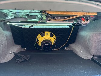

also ich betreibe in meiner e46 limo (mit fester Rückbank !!!) Das Freeair Prinzip! Und das funktioniert, sehr gut!
Es muss halt richtig verbaut werden!
Für mich war es halt wichtig das ich den Kofferraum auch noch nutzen kann!
Mfg Dennis
Hey,
Mfg Dennis
Sorry, aber das kann ich mir nur schwer vorstellen.
Welcher Subwoofer ? Welcher Amp ? Wie ist der Woofer befestigt ?
Gab letztes Jahr sogar einen erfolgreichen schwarzen E46 bei der Aya, der einen Freeair-Sub gegen die Rückbank befestigt hatte. 😀
Ja, so ist das … nicht immer mit dem Strom schwimmen…

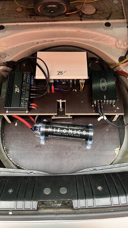

Verbaut ist
eine b2 Audio Rage 3200
Und der woofer ist ein ground zero gziw dsp
Betrieben wir er nur mit 4ohm bei ca 1000 Watt rms
Das ganze wurde mit ca. 60mm mpx and die Rücksitzbank grossflächig befestigt .
Die „Hutablagen“ Lautsprecher wurden entfernt und zugemacht .
Eingemessen wurde bei Schnorke … ist hier im Forum aktiv… glaub mir das läuft!
Mit freundlichen Grüßen
Dennis

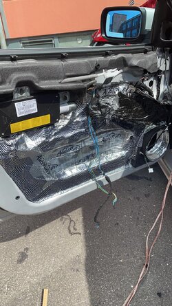

Mal ein kleiner Einblick… ist nicht schön aber funktioniert😉

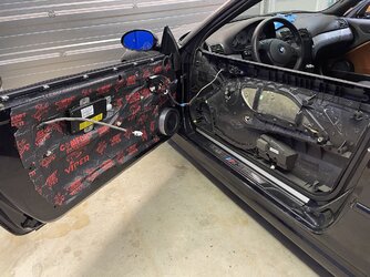

auch mal meinen Senf dazu
Subwoofer kommt allerdings in die Mulde. Rückbank ist klappbar und OEM Woofer + hecklautsprecher sind rausgeflogen.
fahre allerdings Coupe.
btw der Didi hat für die Limo schöne Adapterringe im Angebot
Ist noch ein altes Bild… sind mittlerweile auch Alu Ringe verbaut 😜
