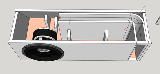

Da bestätigt Ihr ja meine Eindruck, ich fahre den auch in um die 70l netto aktuell, abgestimmt auf um die 32 Hz mit einem 13cm abgerundetem (3D Druck) BR Rohr, wirklich nett, was da geht... aber ist der V2.
Kling bei (fast) jeder Musikrichtung gut ab und an hat man halt das Verhalten, dass der Bass "deutlich einbricht" und dann wie ein PDE Diesel von 0 auf 100 geht, oft bei Elektro Material und bei alter Metall Musik, könnte das Ganze auch besser und "heftiger" sein, schnell ist das aber schon, da hinkt nix hinterher... Aber das verbuche ich mal unter "Anpassung/Abstimmung" und das sollte mit einem DSP wohl deutlich besser werden... Aber wäre auch gespannt auf das Ergebnis von Gack, wie groß ist denn der Sub (Volumen)?

Heute war ja gutes Wetter und ich habe, mit einer MDF Platte, den BR abgedeckt und zwar so, das es auch "Luftdicht" ist, evtl ist das Volume zu groß aber, kurze Zusammenfassung, das ist zumindest mit dem Woofer nix, viel weniger Druck, deutlich mehr Hub, klanglich nicht besser, eigentlich nirgends Vorteile... war komplett nix, damit werde ich nicht glücklich...
Also entweder Woofer, die speziell in CB dann doch deutlich besser sind, oder doch bei BR bleiben, womit ich ja auch bis jetzt sehr glücklich bin, werde das auf jeden fall mal ins neue Auto stellen und mit DSP sind evtl. die vorhandenen "Schwächen" auszumerzen... in CB, hat der Sundown zumindest nix besser gemacht und ist gefühlt nur noch halb so laut ....

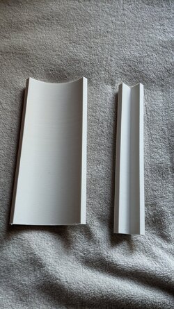

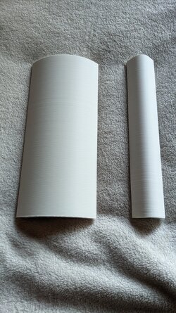

ja, bin eigentlich auch soweit, den Woofer zu behalten, passt ja so schon für mich, evtl. könnte der Port noch größer sein, grad, wenn ich da dann mehr Leistung draufgeben werde, nicht so ganz leicht in dem relativem kleinem Gehäuse, aber das Problem hast Du ja mit allen Woofern, die recht viel Hub haben, hab mir da schonmal was für einen größeren Port gedruckt...
BP 6th order würde wohl auch funktionieren, schwer zu berechnen und wird definitiv "groß", da würde ich wohl bei BR bleiben, für die 5 Minuten, wo man alles vergessen möchte und dann mal auch 3kw+ auf den Woofer losgelassen werden, könnte das auch im BR klappen, wenn er dann doch kaputt geht, kommt halt ein neuer ...
Ist der Bogen vom BR-Slot, ca 175cm2:1757181321827.png
