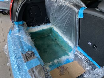

Die komplette Mulde auslaminieren bis zur Ladekante hoch sind 65Liter netto!
Das kannste ja dann selbst rechnen /halbieren, /dritteln etc ;)

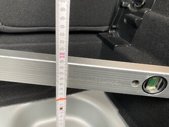

Hey modder, das war nicht un-nett gemeint :beer: Ich habe deinen Kommentar eher als Spaß verstanden mit den 65 Litern. Ich habe ja längst ausgemessen und mit Boden auf der untersten Stufe passen halt so um die 12 Liter netto, wenn ich auf ca. 42 cm Breite gehe. Es fehlt nur noch der passende Sub (der nicht ML3000 heißen wird)IMG_4527.jpg

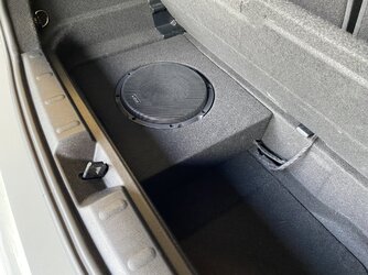

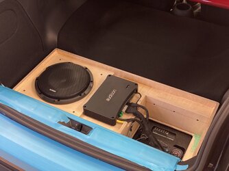

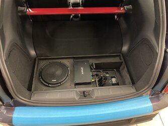

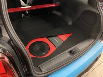

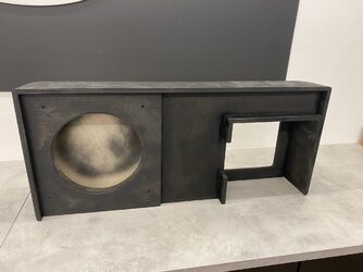

DAS entspricht jetzt meinem Kofferraum. Und Gehäuse ist jetzt noch kleiner, ist das ein 8 Zoll Audison Prima? Wie gesagt würde ich rechts gehen wegen der Mulde mit zusätzlichem Volumen, aber optisch ist das mein Traum
Die Mulde brauchst du gar nicht unbedingt nutzen. Das Volumen links reicht völlig aus. Ist der 10 Zoll von Audison. Und rechts bleibt genug Platz für Schnick Schnack.
