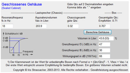

Ich komme mit qtc 0,707 auf 52,5 Liter und ich nutze die Formel die auch Strassacker nutzt (vermutlich auch viele andere) aber die geben gerne auch mal Volumen für bedämpfte Gehäuse an das würde mir die 35 Liter erklären! Allerdings passiert ja auch nicht viel bei -15Liter, wird wohl etwas straffer und fällt minimal steiler ab ...
Mach mal nen Screenshot.. :thumbsup:
Am Ende läufts wieder wie immer auf Probehörungen raus.. Also noch ein Treiber auf meiner Liste.. :fp: :ugly:
Meinst du das?
52,5Liter
35 Liter
nochmal spaßeshalber mit DKE-Anhebung ab 45 Hz mit 10dB/okt:
steigt er mit 12dB/okt an gefallen mir die 35 Liter besser aber wie du schon sagst muss man das im jeweiligen Fahrzeug probieren!
