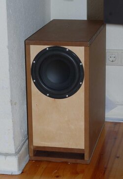

Sind 4 20er - http://www.hobbyhifiladen.de/Lautsp...oener/Tang-Band-W8-670C-Tieftoener::1578.html - gibt's ab 29,00 € in je 40 l BR auf etwas unter 30 Hz getuned. Einen hab ich in der Ecke zu stehen, einen weiteren diagonal gegenüber tatsächlich auch sehr nahe der Ecke, einen mittig der einen Längswand und den letzten auf zwei Drittel der gegenüberliegenden Längswand. Hat sich beim Messen nach Anleitung so ergeben. Macht insgesamt einen sehr linearen (+- 2 oder so dB), mächtigen Bass ab 25 Hz, der fast überall im Raum gleichlaut rüberkommt und den man praktisch nicht orten kann, auch wenn man die Subs kräftig hochdreht. Hut ab, Herr Geddes, die Rechnung geht auf! Pegelmäßig ist es erstaunlich, was aus den kleinen rauskommt, aber es sind ja auch vier und zwei stehen an und in einer Ecke.
Zwei sehen so aus, zwei hab ich in die unteren Abteilungen meiner Billy-Regale versteckt. Platzmäßig also auch kein Problem (hier).
