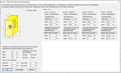

Bin gerade dabei aus alten Chassis einen Subwoofer zu bauen.
Ist zwar sehr unsinnig, aber hab die halt hier noch liegen. Mal ebend kurz in Boxsim simuliert wie es aussehen würde.
Sind 4xW130S8 von VIsaton die alle 4 parallel in einem 85L BR Gehäuse mit simuliertem 120Hz Tiefpass 2ter Ordnung (12dB).
Bin aber irgendwie noch am gucken wie genau er den BR Kanal berechnet, kann im Chassis nur das Volumen und die Abstimmfrequenz angeben, und das für alle 4 Chassis einzeln.
Sind aber im gemeinsamen Gehäuse. Ist das dann so korrekt in Boxsim eingestellt?
Hab derzeit noch keinen aktiven Verstärker in der engeren Auswahl, aber wird eh ein Lowbudget Projekt als Zeitvertreib :beer:
Muss gucken wer mit guten 2 Ohm klarkommt, wird eh nicht so viel Leistung gebraucht.

Hallo, ich komme bei allen 4 Chassis in einem Gehäuse auf 90 Liter, Rohrdurchmesser 10 cm und 7 cm Länge.
Ergibt eine recht saubere Abstimmung mit 40 Hz -3db.
Hab dabei aber 0,3 Ohm Vorwiderstand durch Kabel usw. berücksichtigt. Ohne komme ich auch auf deine 82 Liter.
Deckt sich in etwa mit meinen Werten, hatte mit 35x35x70cm ungefähr 85L, aber ein klein wenig mehr dürften es schon sein.
