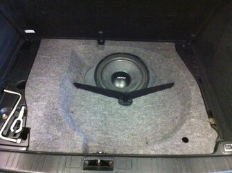

´ich habe mir vor kurzem einen Xetec X12 geholt,
Hast du mal ein Bild vom Woofer? Wenn es dieser
[attachment=0:1c7xialq]264892_213868598657105_8131129_n.jpg[/attachment:1c7xialq]
ist, dann kann es nur am Gehäuse bzw. an der Einstellung liegen.

@Automedia Berlin: Mein Woofer sieht so aus wie auf deinem Bild - baue ihn gleich noch mal aus, um auf Nummer sicher zu gehen - wenn du meinst, dass der ordentlich tief geht, dann kann ich ja mal vorbeischauen und dir das Problem vorspielen
@Stefan: das ist natürlich meine Einschätzung.....es geht mir darum, dass er eher ein PENG PENG statt BUMM BUMM abgibt...ist schwierig das zu bescheiben, da er nicht Peng macht, aber bei eigentlich tief gehendem Druck höher erscheint.
Melde mich gleich noch mal ausführlicher...muss erst mal zum Woofer runter
Naja..wenns hilft... ;)

Spandau war zeitlich nicht mehr drin. Ich habe Koray ja schon lange genug abgehalten. Wie sich herausstellte, war nicht der Tiefgang mein Wunsch, sondern eher ein schneller, harter und druckvoller Kick. Das alles hat mein Woofer im undichten Gehäuse nicht gebracht:-). Nachdem wir eine ganze Weile probegehört hatten, werde ich mich für einen 25er RS-Audio/25er Gladen SQX im GG Gfk-Gehäuse entscheiden. Ich konnte das bei ihm hören und muss sagen, dass es echt gut geklungen hat. Er kickt für meiner Musikrichtung perfekt. Vllt trifft man sich ja mal als Grüppchen, Schnorke...?!

berlin_customs schrieb:
...Das alles hat mein Woofer im undichten Gehäuse nicht gebracht:-)....
Den Xetec schon in einem dichten Gehäuse versucht? Evtl. ist ein neuer Woofer total unnötig...

Stell dein Material erst einmal ordentlich ein, bevor du unnötig Geld ausgibst.
Wie ein Woofer klingt, bestimmt vornehmlich die Einstellung und Ankopplung ans Frontsystem...nicht das Chassis.
