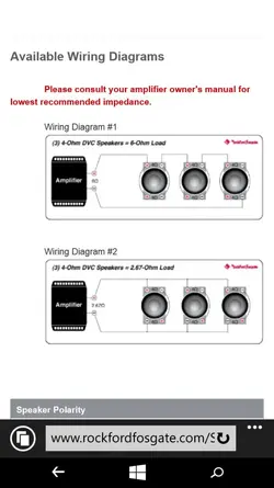

Hallo ,wieder mal eine kurze frage betreff Anschluss der Sub
Habe ja meine 3 Arc8 so angeschlossen das es eine Impedanz von 2.66 Ohm ergibt
Die Arc spielen an einer Rf Bd1000.1 welche laut amp Performance an 4 Ohm ca 750 und an 2 Ohm ca 1.2Kw hat
Was wäre der unterschied oder was würde es bringen die Arc so zu schalten das sie dann 6Ohm hätten ?
Ode wäre da die stufe zu schwach , laut Didi fühlt sich ein Arc an 250 Watt sehr wohl

Ausprobieren, kann sein das die Kontrolle besser wird und die Leistung für dein Pegelwunsch ausreicht.
Grüße, Nick
Also mal grob geschätzt hat die Endstufe an 2,66 Ohm irgendwas um die 1kW, an 6 Ohm halt ungefähr die Hälfte.
Das heisst, dass du 3dB an Maximalpegel verlierst, die Kontrolle (der Dämpfungsfaktor) aber verdoppelt wird.
Wie sich die Endstufe nun im "Grenzbereich" verhält wirst du nur rausfinden, wenn du es ausprobierst.
Ich verzichte lieber auf Leistungszahlen und wähle die Kontrolle.
Und ein ARC8 läuft auch an sauberen 150W hervorragend. :thumbsup:
Vielleicht äussert sich Didi ja noch dazu ob das sinn hätte und sich auszahlen würde
Also Sub pegel hätte ich jetzt mehr als genug wenn ich wollte ,reize die 3nicht ansatzweise aus
Somit hast du dir Frage quasi Selbst beantwortet ;-)

Du meinst also ,die 6ohm variante versuchen
Von der Theorie her kann es ja nur besser werden sofern die Leistung dann genügt oder
Noch mal hervor hole weil ich es auch verstehen mag
Was genau ist der Vorteil , oder was ist und wird zb besser wenn ich ie subs statt auf 2,66ohm auf 6ohm betreibe ?
Fur viele ist das vielleicht klar , fur mich zb weniger
Lg Michael
Dämpfungsfaktor
Ausserdem gibt der Verstärker weniger Leistung ab => nimmt weniger Strom auf => belastet das Stromnetz weniger => Stromnetz wird stabiler
Darüber hinaus wird der Verstärker deutlich weniger warm.
:beer:
und mit steigender Ohm-Zahl am Verstärker ausgang steigt der Wirkungsgrad
