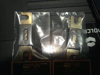

Stelte heute bei meinen Sicherungen fest das ich 150A in drei verschiedenen Dicken habe.
Optisch sieht man auch verschiedene Oberfläche. Sind auch verschiedene Hersteller
Gibt es eine Möglichkeit diese zu Überprüfen?
klar... in einem Test durchbrennen lassen :hammer:

Zerstörende Prüfung :taetschel: Wenn Sie beim richtigen Strom auslöst, weißt Du, dass DIESE Sicherung gemäß Spezifikation funktioniert hat :ironie:
Klasse Idee testse ich gleich mal :ugly:
Möchte nicht feststellen das diese Sicherung falsch ist und mein Endstufe abraucht.
Schlimmst Fall das Auto
