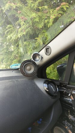

Hab sie im Spiegeldreieck ohne Faceplate in einem passenden Ring aus dem Drucker …. pfuschi pfuschi geklemmt.

So habe ich es vor,als Superhochtöner

AMT und dann so ein Fehlwinkel, wird dir auf der Fahrerseite keinerlei hörbaren Suberhochton beschehren, von der sehr nahen Erstreflexion wegen der Nähe und dem 90° Winkel zur Scheibe mal ganz zu schweigen. 🙊
Gerade, sonst nix zu tun, nen V60 fertig gemacht… Hab den SST beim Einmessen vermisst… Scheisse klingt der schön.
Guter AMT ist schon was wirklich feines, wenn auch der MT dazu passt. Da du ja oberhalb und unterhalb kaum Schallabstrahlung hast, hast am Hörplatz auch deutlich weniger Diffusschall wegen Reflexionen.
