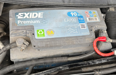

Ich habe im T4 seit 2019 eine Exide Premium 100AH drin. Passt saugend mit fluchen und blutigen Fingern rein und ist zuverlässig. Varta hatte ich vorher und die sind nach 2-3 Jahren gestorben.
Ganz normal eine Exide EA xxx CarbonBoost in den passenden (Aus-)Maßen und Schwamm drüber.

da ich des Ding einbauen darf, kann ich darauf dankend verzichten :ROFLMAO: :fp: aber dann probier ich´s wohl mal mit einer etwas kleineren Exide
und warte mal ab, wie lange sie hält.
