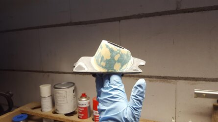

ich/wir versuchen vergeblich meine Spiegeldreiecke mit Kunstleder zu beziehen. Mittlerweile wurde bestimmt schon 1m² verbraucht. Es wird immer besser aber noch weit entfernt von Schön.
Das Leder ist ziemlich elastisch und relativ Dünn. Man kann es gut "ziehen", aber wenn man zuviel zieht geht das Ledermuster kaputt und es bilden sich hässliche Streifen.
Ich bekomme ca 80% vom Spiegeldreieck bezogen, aber wenn es ans Ende geht bleibt viel zu viel Stoff über sodass es unmöglich ist ohne Stoß zu arbeiten.
Habt ihr Ideen, Anregungen, Tipps für mich ? Vielleicht sogar bebildert. Bin ich zu blöd dafür ?:ugly:
Gruß Arthur
Fangt ihr immer von der gleichen Seite an? Bielastisches Leder und wärmeaktivierbarer Kleber?
Ja das klebt wie Sau aber du hast keine Option es nochmal zu korrigieren. Wie sieht die Form denn aus? Bei so kleinen Bauteilen sind konkave Flächen immer kritisch.
Ich kucke mal nach dem von dir benannten Kleber. Ich habe ja Fotos gemacht, ganz vergessen.
also so wie ich das einschätze, wird das mit der Form nichts mit in einem Stück beziehen.
dazu ist's viel weit ausgestellt und nicht flach genug gespachtelt

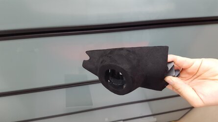

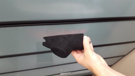

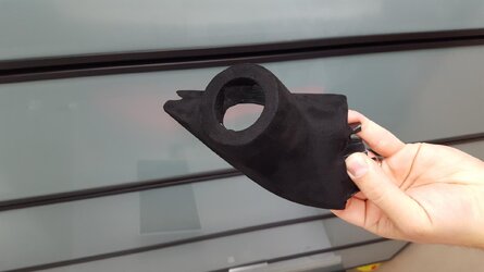

Paket ist heute angekommen und gleich probiert. Der erste Versuch ging etwas schief und beim zweiten hat´s geklappt :-)
Live schaut das ganze noch schicker aus. Danke für den Tipp Steffen.

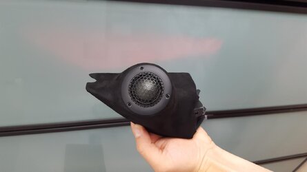

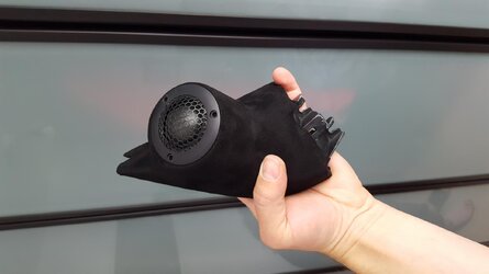

HT Probe sitzen passt auch. Wer weiß welcher Höchtöner das ist ? :D
Scan 2904 oder radical ra28 oder wie die hiessen wäre meine erste Vermutung. Super dass es geklappt hat
