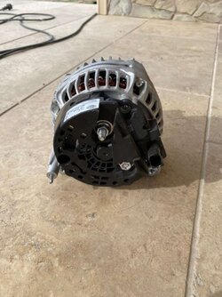

LiMa Upgrade von 90A auf 110A wird sich wohl nicht lohnen. Dann wahrscheinlich gleich auf 140A, oder?

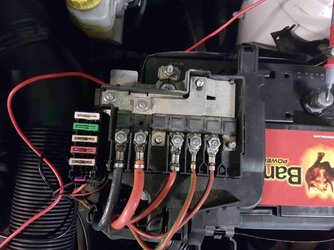

Bzgl. LiMa-Batt: Ich weiß gar nicht, ob ich da mit einem gr. Querschnitt so einfach zurecht komme. Oder kann ich diese "Anschlussbox" auch enfernen/umbauen?
Anbei ein Bild - Quelle: Motortalk.de ;)
Und das hier wär zb. eine 140A Alternative - bzgl. 14,8V SetPoint.

SetPoint ist der eingestellte Wert des Reglers den er versucht beizubehalten/aufrechtzuerhalten. Wenn der Wagen stock mit ner BleiBatt daherkam, wird der Regler der LiMa mit ziemlicher hoher Wahrscheinlichkeit den üblichen 14,4V SetPoint haben. Ohne Gewähr da logischerweise kein Plan von VAG.

Wenn das B+ Kabel der LiMa an dieser Box mündet, bist ja richtig.
Ok, danke. Blöde Frage, aber wie sieht das bei moderneren LiMa´s aus? Kein fixer SetPoint?
Ja, dachte nur dass ich da ein 35mm² nicht reinbekomme. Hatte auf die Schnelle nen Denkfehler bzgl. 35mm²-Fläche und Kabeldurchmesser :hammer:
Aber in dem Fall könnte ich das vorhandene Kabel nur ersetzen und nicht ein Zweites zusätzlich anbringen.
Die Anschlussbox sieht der im Roomster 5J sehr ähnlich.
Gut gemeinter Rat von jemanden der wegen nem Haarriss in einer der Sicherungen bereits zwei mal Probleme hatte (einmal im Urlaub liegen geblieben mit komplett Blackout)
Sicherheitshalber umbauen auf normale Mini ANL Sicherungen.
Wie konsequent bleibt da fast der Fantasie überlassen.
Der Rest der Fahrzeugelektrik wird es dir danken.
Viele Grüße Micha :beer:
Neuere LiMas bzw (ganze) Steuergeräte regeln die Spannung/Leistung nach Bedarf bzw Ladestatus der Batt um eben paar ml vom köstlichen Hochprozentigem im Tank einzusparen. Der wahrgewordene Albtraum von ungeregelten Verstärker(netzteilen) quasi.
