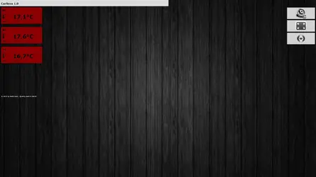

die erste "so könnte es mal aussehen" oberfläche steht. exit funktion läuft schon, und fullscreen support wird auch die nächsten tage laufen :-)
Momentan laufen die ersten gedanken zu erweiterungen wenns läuft. denkbar ist z.b. nen abrufen der temperaturen und spannungen über bluetooth oder wlan sowie ne steuerung für lüfter die dann temperaturabhängig läuft

Hintergrund der Software lässt sich ändern, Fullscreen Modus läuft. Und die Software erkennt die Sensoren Selbstständig und sie lassen sich Einzeln bennen. Desweiteren zeigt die Software die Durchnitsstempereatur für jeden Sensor an.
Geplant ist auch das ganze in einem Echtzeitdiagramm einzusehen für jeden einzelnen Sensor.

So Sieht die öberfläche momentan aus mit 3 sensoren.
Für die die es ganz eilig haben wird es in den nächsten 2 wochen die erste Version zu Kaufen geben. Mit Kostenlosem software Update auf die Spannungssensoren! Das Board für die Sensoren wird es entweder über mich geben oder direkt beim Hersteller Bestellbar sein. Bei dem Board sind bereits 5 Sensoren dabei, wo ein 3 poliges Kabel noch selber angelötet werden muss als weitere Option wird es Wasserdichte Sensoren geben mit 3 Meter Kabel.
Das Board wird ohne Software um die 25-30 euro kosten. Die 5 Wasserdichten Sensoren liegen auch bei etwa 25-30 euro.
