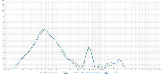

Wenn es ein Bandpass nach Didi Prinzip ist, sind 80 Hz LP zu hoch.
Da kannst runter auf 40Hz oder gar noch weniger.
Der @((( atom ))) hat das bei sich gemessen, in seinem Thread gibt es dazu auch Bilder mit den Messungen.
Der Didi (Friedrichshafen) ist auch hier im Forum unter @Fortissimo zu finden.

Lasst den armen doch nicht ewig suchen:
Zeigt leider das erste Bild, man muss also auf den Thread an sich klicken, dann kommt der Beitrag.
