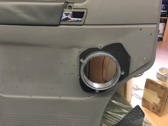

Wie habt Ihr die 1800.3 verbaut/realisiert? Doorboards GG?
Details zu den ML1800.3 Aufnahmen hat der Gack, aber ich glaube der muss sich von diesem Projekt erstmal erholen :keks:
Yess! :thumbsup:
Sind die Doorpanels nun geschlossene Gehäuse
oder spielen die in 1800.3 die Tür?
Welche Gitter über den TMT´s?
Die 18er sitzen auf einem massiven Aluringen, welche via Multiplexmontageplatte an der TVK befestigt und mit Schrauben/Gewindestangen nach hinten auf der AGT geschraubt wurden.
Der 18er spielt somit komplett auf das Türvolumen hinter der TVK.
Die Türtaschen, sind damit weiterhin voll verwendbar und die "Vibrationen" unter Pegel halten sich in Grenzen.
Gitter ist das OEM, vom Durchmesser war es gerade groß genug, nachdem der Ausschnitt für den Einbau des ML1800.3 etwas vergrößert wurde.

Zur Türkonstruktion:
Alu + MPX Platte und das ganze bombig an die Tür geschraubt.
Auf dem letzten Foto sieht man deutlich die 3 Einschlagmuttern. Durch das Lautsprecherloch kann man durchgreifen und es wurde mit 3 M5 Schrauben von hinten durch den AGT miteinander verschraubt.
Das Loch der Türtasche habe ich oval aufgefräst. So dass der Lautsprecher gerade noch so durchpasst, aber das OEM Gittter noch hält und alles abdeckt.
Das war ein sch*** Job
