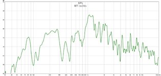

dein rechter Mitteltöner hat ja bei ~400Hz nahezu +12db Gain - das arme Ding
Das sind zwei sehr schmalbandige Filter (Q5), die sich "in der Mitte" nur wenig addieren.
Trotzdem werde ich hier mal mit weniger und ganz ohne EQ testen.
Auch hast du bei 79Hz nochmal richtig rausgenommen - warum sowas? da kann doch nur eine Verkleidung resonieren o.Ä.
MT rechts hat scheinbar auch eine nicht so dolle Einbauposition :(
Zumindest ist für mich keine Resonanz hörbar geworden - die enorme Welligkeit des
Frequenzgangs beim rechten Mitteltöner ist mir auch schleierhaft.
Beide Türen sind identisch gedämmt, beide TVKs sind identisch gedämmt,
die Einbauposition ist auch identisch im Originaleinbauplatz in der TVK.
Ich dachte ja auch, dass sich hier das zusätzliche Dämmen des AGT auswirkt,
aber Pustekuchen, die Einbrüche bleiben - ich wüsste nicht, was ich noch
verändern sollte ... Kann hier höchstens mal mit dem Sinusgenerator rangehen.

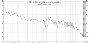

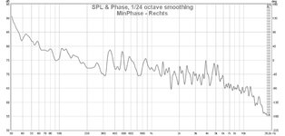

Ich habe hier mal zwei Screenshots der Darstellung, die mir REW bei "mininum phase" generiert:
Kann man damit was anfangen?
Wie hast du gemessen? gerauscht? Gesweept und dann gemittelt?
Gemessen habe ich mit Sweeps mit dem Mic aufrecht stehend mit 90° Kalibrierung in "Kopfmitte".
Gemittelt habe ich nichts, da die Sweeps keine relevanten Abweichungen aufweisen.

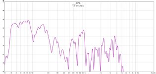

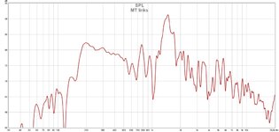

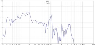

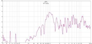

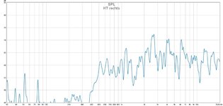

Hier nochmal alle Wege einzeln unbeschaltet in 1/24tel Glättung:
