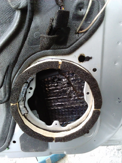

Ok, ich nehme die Beifahrertür mal auseinander und bastel mit Holz etwas herum.
Scheint ja kein Ding der Unmöglichkeit zu sein, laut Internet:
