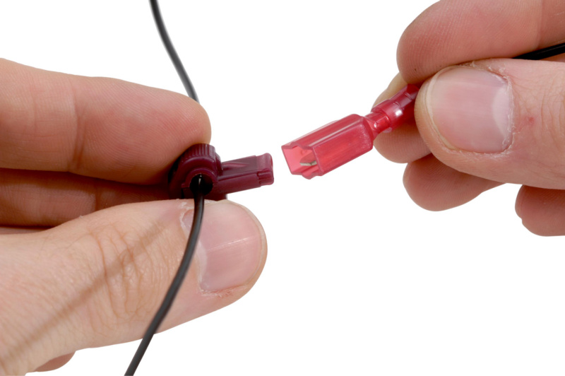

Was passiert denn wenn ich das Signal einfach nur abgreife um mir nen Hi/Lo zu generieren? Laufen die Lsp nach einem Abgriff ohne Einschränkung weiter?
