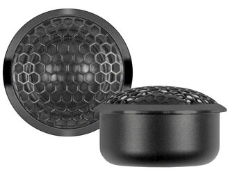

Danke für deine Ausführungen, muß dennoch nochmal nachhaken. Der HT hat ja ein eigenes Gitter und kann somit innerhalb dessen frei schwingen. Damit könnte ich doch dieses Gitter unmittelbar auf das Gitter der A-Säule auflegen. Oder Variante B - ich entferne das Gitter vom HT (falls das möglich sein sollte) und positioniere ihn optimal am A-Säulengitter.
mit einem Gitter hast genug Schutz (und ggf Probleme) - wie oben geschrieben.
Das Metallgitter vom HT ist leider nicht abzubekommen. Das Plastikgitter der A-Säule muß bleiben wie es ist, da würde jede Änderung optisch im Chaos enden.
Es läuft also darauf hinaus, dass der HT mit seinem Metallgitter direkt am Plastikgitter der A-Säule anliegen wird.

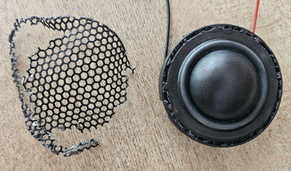

Ach der muss doch abgehen. Abschneiden würde ich da auch nix, würde aber auch erwarten, dass man den abbekommt, auch wenn manchmal wirklich schwer.
Ich hab hier noch ein Paar Rainbow GL T26 liegen, die sehen nahezu baugleich aus und da hab ich gerade mal versucht das Gitter abzubekommen - ohne Erfolg.
Als Tipp: nächstes Mal mit einem föhn anwarmen, dann mit einem 1mm imbus und Schraubendrehergriff hebeln. Das ging bisher bei jedem HT.
So geht's aber auch ;)

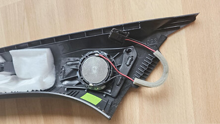

So, die HTs sind verbaut. Schaut jetzt zwar nicht mega professionell aus, aber ist ja eh die Rückseite. Kommt noch Wolle drauf und gut ist.
