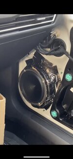

Hier mein Setup.
Hochtöner sind im 90grad Winkel in den A Säulen verbaut, ohne Dämmung. Türen sind mit biplast und alubutyl gedämmt.

Hast noch ein paar Bilder zum Einbau / Dämmung wie vorher angefragt?
Vieleicht fällt da ja auch was auf das nicht harmonisieren kann...
Mehr Fotos habe ich leider nicht. Die Hochtöner wurde an die Original Position befestigt. Türen sind innen auch vollständig gedämmt.
