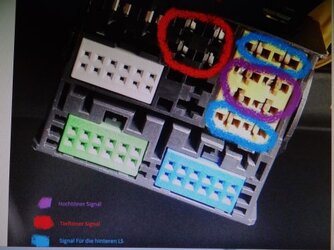

Bei der Suche nach der Ursache des Defekt's habe ich zufĂ€llig herausgefunden das mittels des Quadlockadapters + Kabelsatz nur die Signale fĂŒr die Front HTer aus.- / u. eingeschleift werden. Sprich wenn ich die Kabel vom VerstĂ€rker abziehe laufen die TMT's in den TĂŒren weiter. Das viel mir beim Einbau absolut nicht auf.
Die Situation ist jetzt also das der VerstĂ€rker nur die Signale die fĂŒr die HT's vorgesehen sind bekommt / verstĂ€rkt und zu den HTern weiterleitet. Die Signale fĂŒr die hinteren Lautsprecher werden wie es scheint ungesplittet zu denen ( zwar defekt u. daher abgeklemmt ) weitergeleitet. Zum GlĂŒck ist dies so da diese fĂŒr den Subwoofer notwendig sind und dieser daher auch problemlos 'spielt'.
Meine Frage ist nun, liegen am Quadlockausgang tatsĂ€chlich mehrere verschiedene einzelne Lautsprecherausgangssignale wie separat HT vorn re. u. li. / TMT vorn re. u. li. sowie fĂŒr hinten HT + TMT ungesplittet ( wie es scheint ) an?
Wenn das so wĂ€re mĂŒĂte ich ja scheinbar am Quadlock bzw. dem Kabelsatz umpinnen um die Lausprechersignale fĂŒr die TMT in den VerstĂ€rker zu leiten. Denn was nĂŒtzen mir nur verstĂ€rkte Signale fĂŒr die HT.

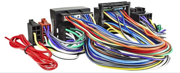

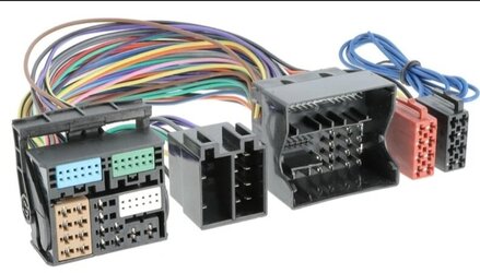

Die Frage ist jetzt ( da ich denke nicht unbedingt den absolut falschen Kabelsatz verbaut zu haben ) ob es noch eine andere Variante Kabelsatz gibt der nicht die Signale fĂŒr die HT sondern die fĂŒr TMT abnimmt . . . ???
Dann wĂŒrden zwar die HT normal ĂŒber das 'Radio' laufen, aber die TMT wenigstens ĂŒber den VerstĂ€rker. Ich denke damit könnte ich leben.
Kennt sich jemand mit der Quadlockpinbelegung / den KabelsĂ€tzen bezĂŒglich PNP Betrieb aus? Das wĂ€re jedenfalls eine groĂe Hilfe. Schon mal besten Dank fĂŒr hilfreiche / konstruktive Tips und Anregungen.
